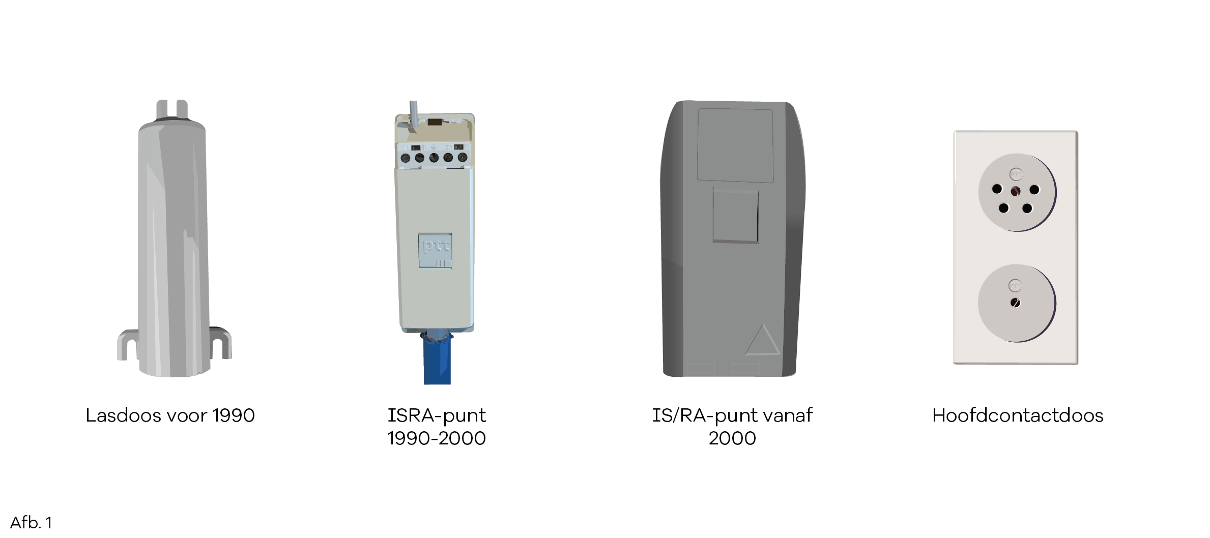

Ga naar het ISRA-punt in je huis. Dit is het hoofdaansluitpunt voor telefonie. Op dit aansluitpunt kun je het modem aansluiten. Het ISRA-punt zit vaak in de meterkast of bijvoorbeeld in een hoek van de woonkamer. Er zijn verschillende ISRA-punten. Op afbeelding 1 zie je de meest voorkomende ISRA-punten.

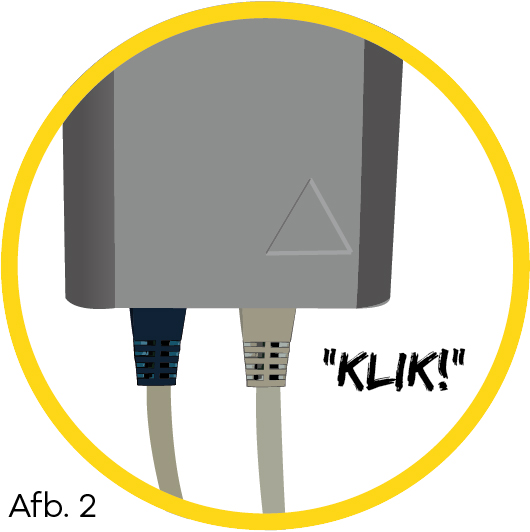

Pak de grijze Y-kabel uit het pakket. Deze kabel bestaat uit één brede stekker en wordt gesplitst in twee dunnere kabels en stekkers. Aan de dunne kabels hangen labels met ‘DSL 1’ en ‘DSL 2’. Sluit de dunne kabels aan op het ISRA-punt (afb. 2). Het maakt niet uit welke kabel je in welk ISRA-punt steekt. Hoor je een ‘KLIK’? Dan is de kabel goed aangesloten!

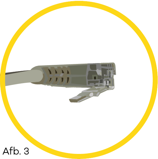

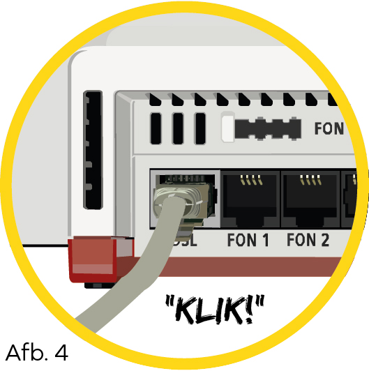

Sluit de bredere kabel en stekker aan op het modem. Het lipje van het uiteinde van de telefoonkabel zit aan de onderkant (afb. 3). Hoor je een ‘KLIK’ (afb. 4)? Dan is de kabel goed aangesloten!

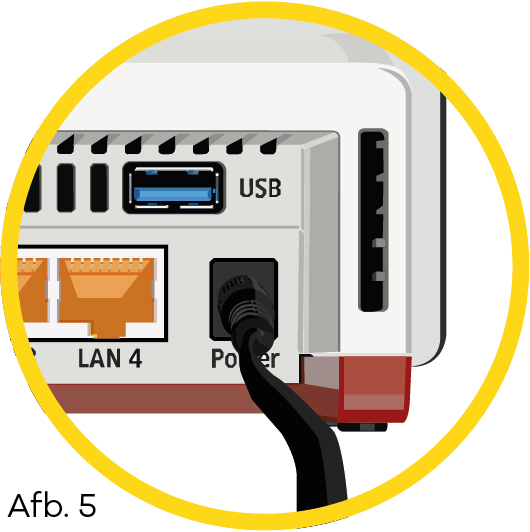

Sluit de stroomkabel aan op het modem (afb. 5).

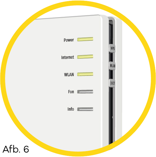

Wacht totdat de lampjes die je op de FRITZ!Box ziet staan bij  ‘Power’, ‘Internet’ en ‘WLAN’ zijn gestopt met knipperen en continu branden. Dit gebeurt in de meeste gevallen binnen 5 minuten.
Branden de lampjes continu (afb. 6)? Ja! Gefeliciteerd, je hebt nu een actieve internetverbinding bij Freedom! Je bent klaar met deze handleiding en kunt je apparaten verbinden met het internet of WiFi.

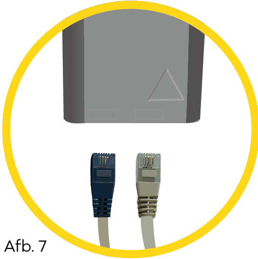

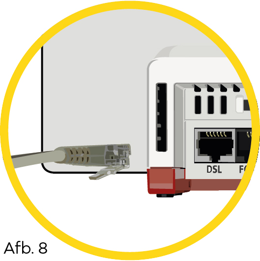

Haal de Y-kabels uit het ISRA-punt (afb. 7) en uit het modem (afb. 8).
Sluit de Y-kabel weer aan op zowel het ISRA-punt als in de grijze DSL-poort van het modem. Hoor je een ‘KLIK’, dan is de kabel goed aangesloten.

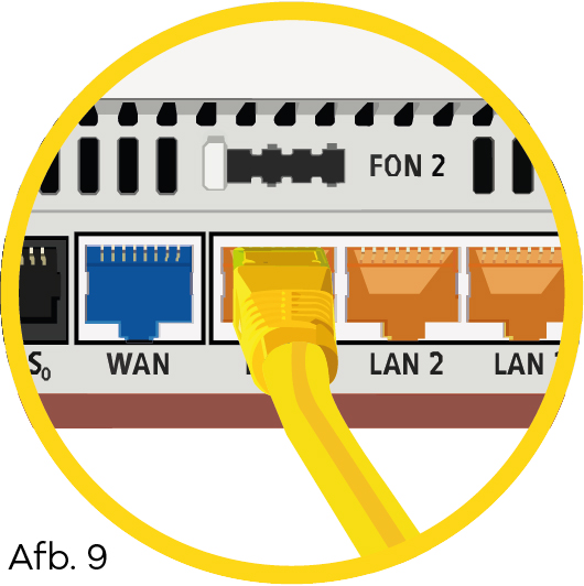

1. Plaats de netwerkkabel in een van de gele LAN-poorten van het modem (afb. 9). Plaats de andere kant van de kabel in de LAN-poort van je computer of laptop. Hoor je een ‘KLIK’? Dan is de kabel goed aangesloten!

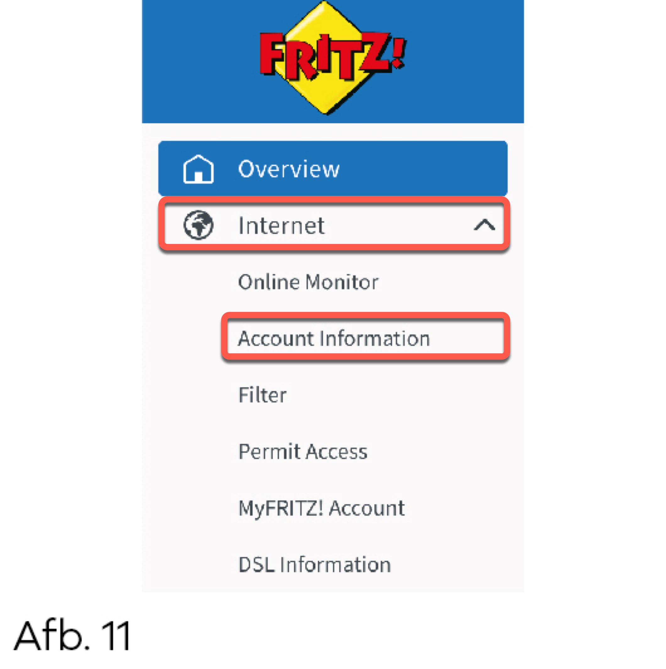

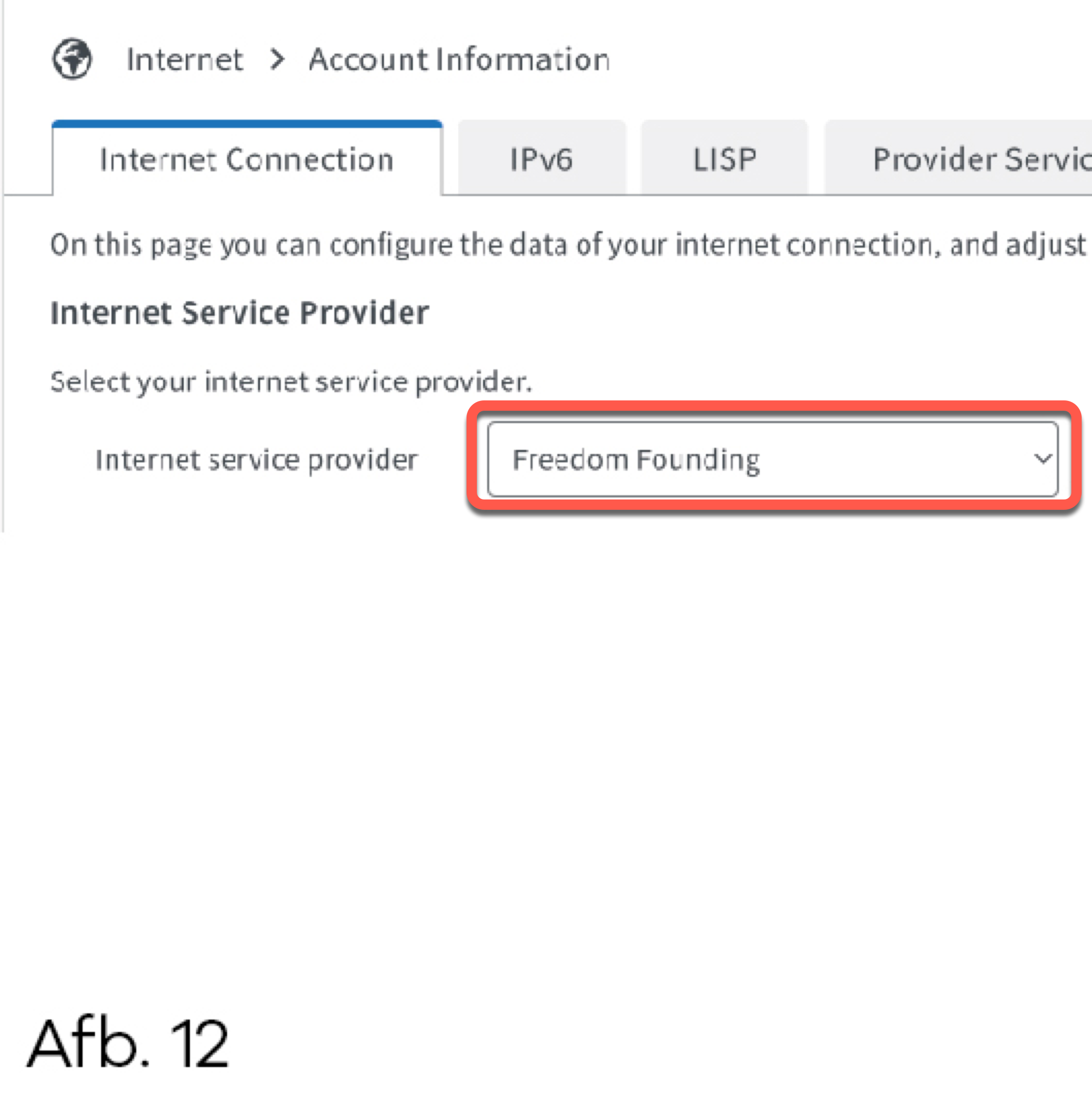

Klik in het menu aan de linkerkant op ‘Internet’ en vervolgens op ‘Account Information’ (Toegangsgegevens) (afb. 11).
Achter ‘Internet Service Provider’ (Internetaanbieder) moet er ‘Freedom’ of ‘Freedom Founding’ staan (afb. 12). Staat hier iets anders, klik dan op het drop-down menu en klik ‘Freedom (Founding)’ aan.

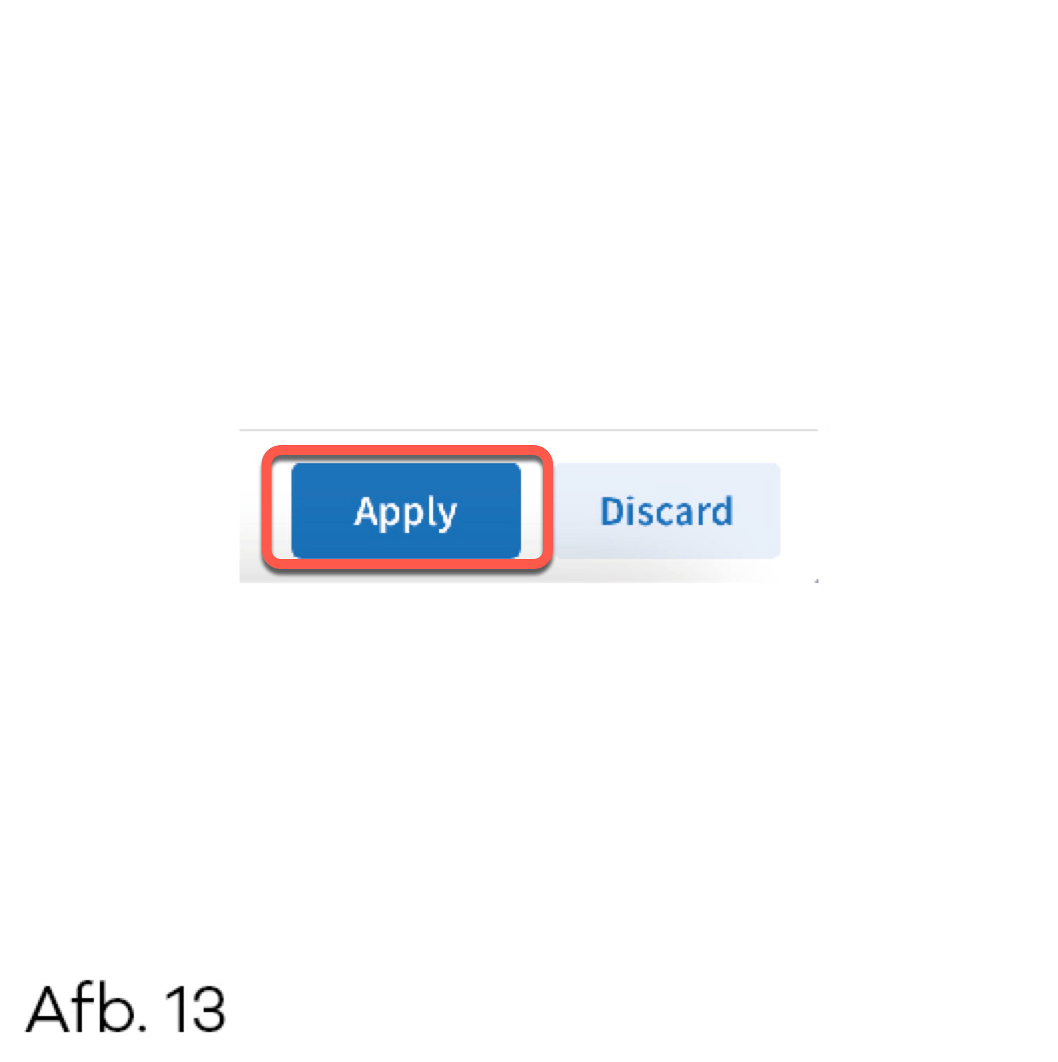

Klik op ‘Apply’ (toepassen) (afb. 13). Heb je hierna nog steeds geen internet of kom je er toch niet uit? Kijk op helpdesk.freedom.nl, neem contact met ons op via 088-0115666 of mail naar helpdesk@freedomnet.nl.
