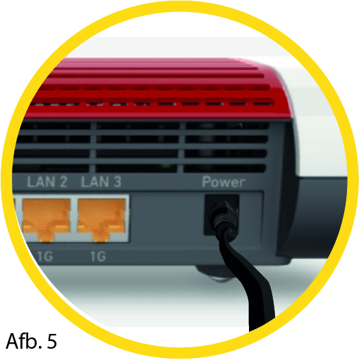

Sluit de stroomadapter aan op het modem (afb. 5).
Steek vervolgens de stekker van de stroomadapter in het stopcontact.
Wacht totdat de lampjes die je op de FRITZ!Box ziet staan bij ‘Power’ en ‘WLAN’ zijn gestopt met knipperen en continu branden (afb. 6). Dit gebeurt in de meeste gevallen binnen 5 minuten.

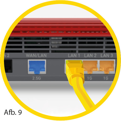

Optie 1: Plaats de netwerkkabel in een van de LAN-poorten van het modem (afb. 9). Plaats de andere kant van de kabel in de LAN-poort van je computer of laptop. Hoor je een ‘KLIK’? Dan is de kabel goed aangesloten!

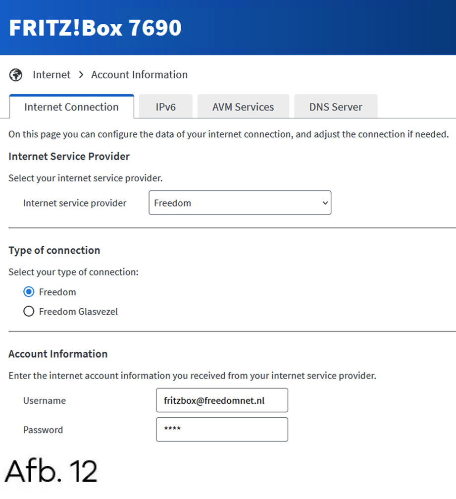

Klik in het menu aan de linkerkant op ‘Internet’ en vervolgens op ‘Account Information’ (Toegangsgegevens) (afb. 11).
Achter ‘Internet Service Provider’ (Internetaanbieder) moet er ‘Freedom’ of ‘Freedom Founding’ staan (afb. 12). Staat hier iets anders, klik dan op het drop-down menu en klik ‘Freedom (Founding)’ aan.
Afb. 12
Klik op ‘Apply’ (toepassen) (afb. 13). Heb je hierna nog steeds geen internet of kom je er toch niet uit? Kijk op helpdesk.freedom.nl, neem contact met ons op via 088-0115666 of mail naar helpdesk@freedomnet.nl.
