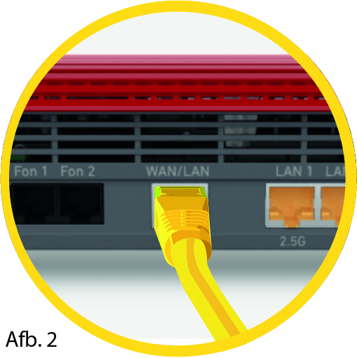

Sluit de andere kant van de netwerkkabel, met het lipje naar beneden, in de blauwe WAN-poort van de FRITZ!Box aan (afb. 2). Hoor je een ‘KLIK’? Dan is de kabel goed aangesloten!

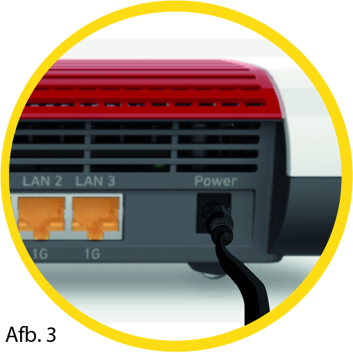

Sluit de stroomadapter aan op de FRITZ!Box (afb. 3). Steek vervolgens de stekker van de stroomadapter in het stopcontact.

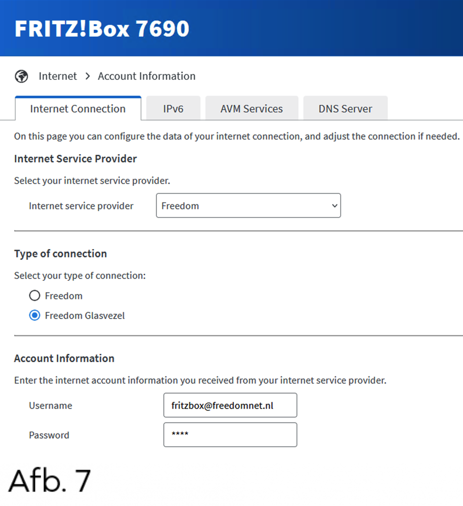

Kies onder ‘Type of Connection’ (Type verbinding) ‘Freedom Founding’ of ‘Freedom Glasvezel’ door op het cirkeltje ervoor te klikken (afb. 7).
