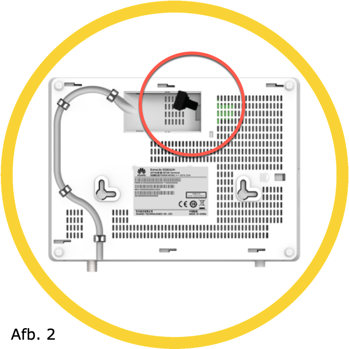

Verwijder de stofkapjes van de glasvezel patchkabel aan beide kanten (afb. 1) en verwijder het stofkapje van de ONT (afb. 2). Het kan zijn dat de uiteindes van de glasvezel patchkabel een andere kleur hebben dan op de afbeelding. Zorg er altijd voor dat de vorm en kleur van de connectoren gelijk zijn. Groen moet op groen aangesloten worden en blauw op blauw. Ga vervolgens direct door naar stap 3, zodat de glasvezel niet te lang blootligt.

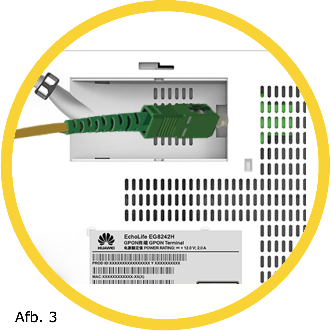

Verbind je huidige glasvezelaansluitpunt met de ONT. Plaats het groene uiteinde van de glasvezel patchkabel (afb. 1) in de poort ‘OPTICAL’ (afb. 3).

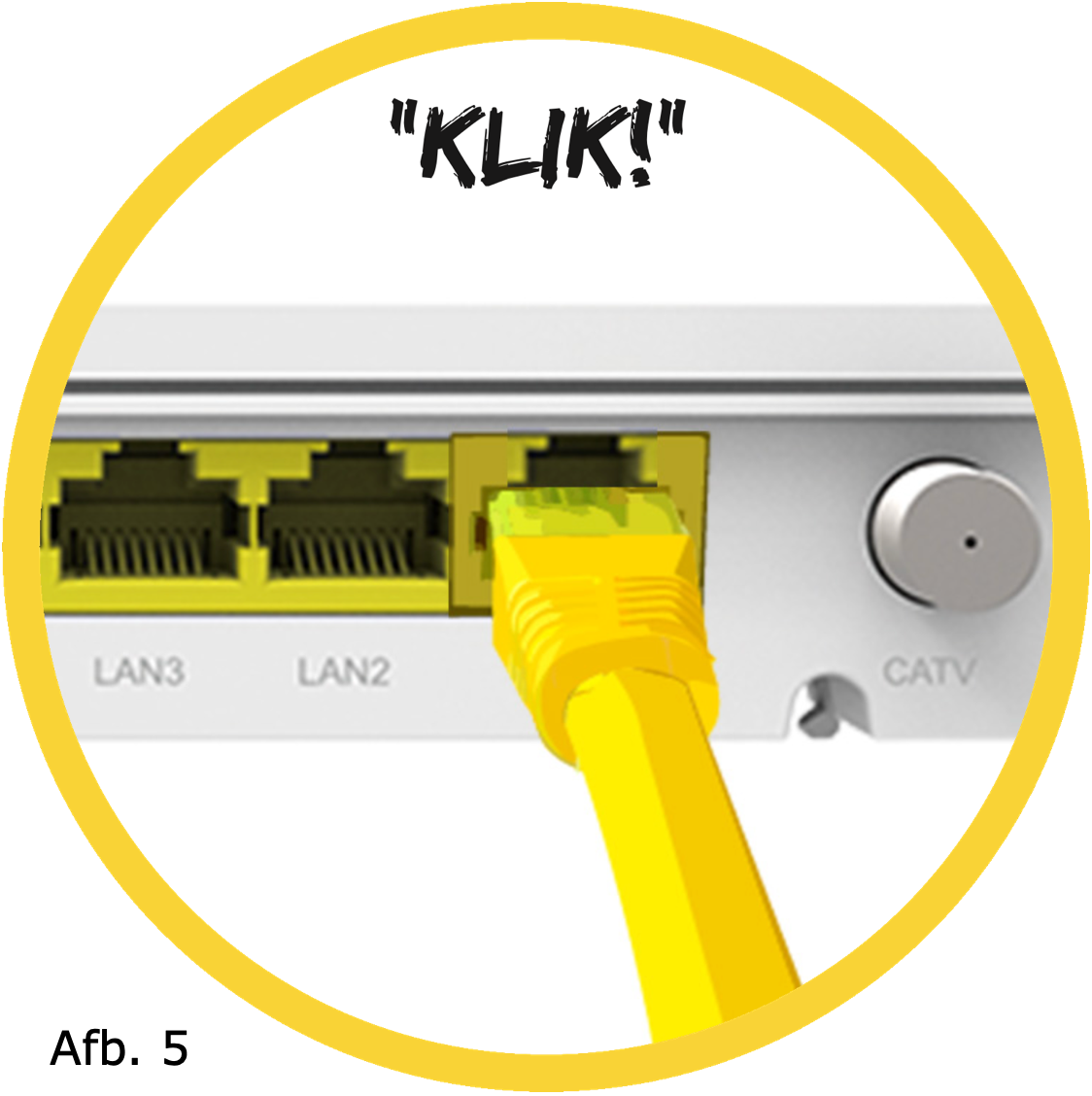

Verbind nu de FRITZ!Box met de ONT. Gebruik hiervoor de meegeleverde netwerkkabel en sluit één van de stekkers aan op de ‘LAN1’ aansluiting van de ONT (afb. 5). Het lipje van het uiteinde van de netwerkkabel zit aan de bovenkant (afb. 6). Je hoort een ‘KLIK’ wanneer de kabel goed aangesloten zit.
De overige LAN poorten op de ONT worden niet gebruikt.

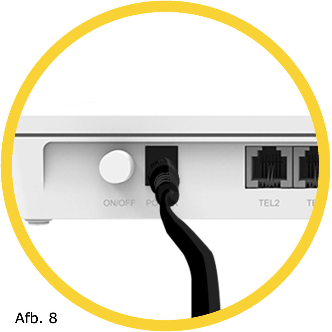

Plaats het uiteinde van de stroomadapter in de poort van de ONT die ‘Power’ heet (afb. 8). Steek vervolgens de stekker van de adapter in het stopcontact.

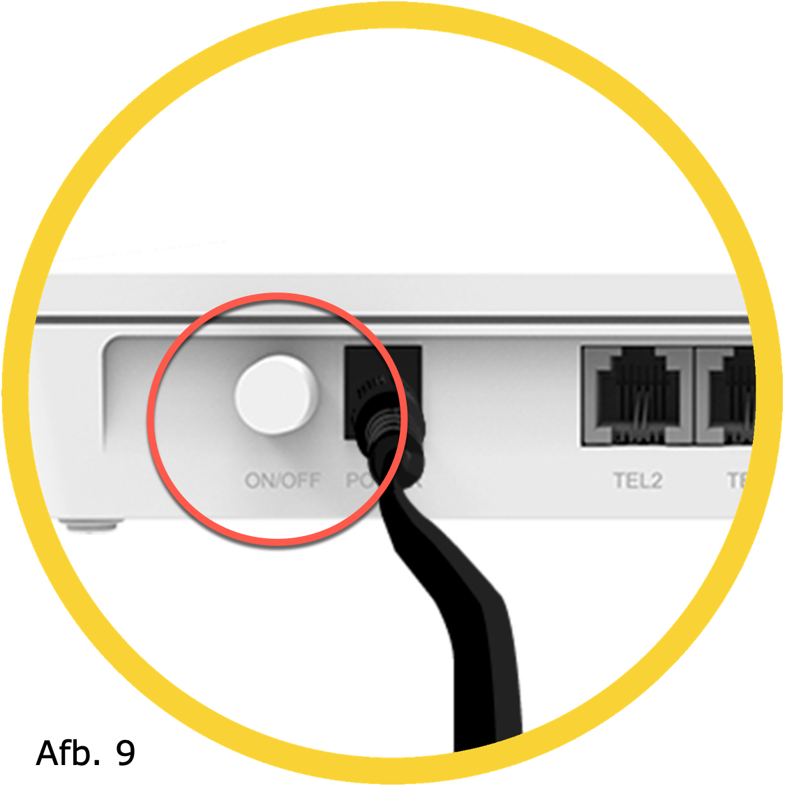

Druk op het knopje ‘ON/OFF’ om de ONT (afb. 9) aan te zetten. Wanneer deze ingedrukt is, staat de ONT aan.

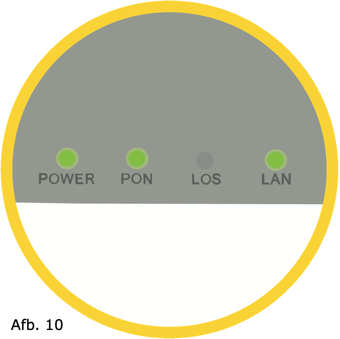

Gaan de lampjes branden bij ‘Power’, ‘PON’ en ‘LAN’ op de ONT (afb. 10)? Dan is de ONT aangesloten.
