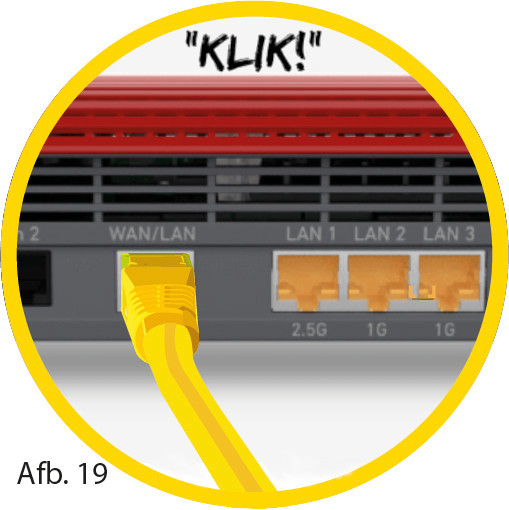

Plaats het andere uiteinde van de netwerkkabel in de aansluiting van de FRITZ!Box die ‘WAN’ heet (afb. 19, Links de 7590 en rechts de 7690), het lipje van het uiteinde van de netwerkkabel zit aan de onderkant. Hoor je een ‘KLIK’? Dan is de kabel goed aangesloten!
FRITZ!Box 7590 FRITZ!Box 7690
