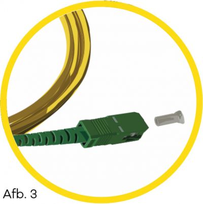

Haal aan beide kanten van de meegeleverde glasvezel patchkabel de stofkapjes van de connectoren (afb. 2 en 3). Het kan zijn dat de uiteindes van de glasvezel patchkabel een andere kleur hebben dan op de afbeelding.

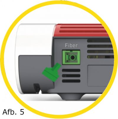

Verwijder het stofkapje van de ‘Fiber’ poort van de Fritz!Box (afb. 5)

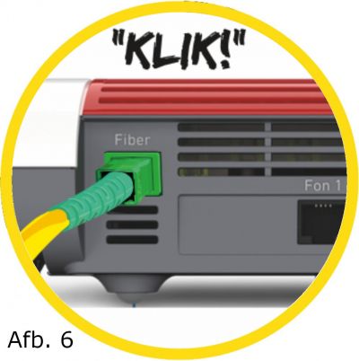

Pak het andere uiteinde van de glasvezel patchkabel. Dit is de groene aansluiting (SC connector) (afb. 3). Sluit deze aan door deze in ‘Fiber’ poort in de FRITZ!Box (afb. 6) te klikken. Je hoort een ‘KLIK’ wanneer deze goed aangesloten is.

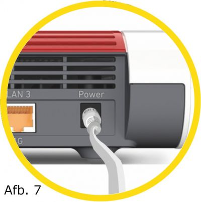

Sluit de stroomadapter aan op de FRITZ!Box (afb. 7). Steek vervolgens de stekker van de stroomadapter in het stopcontact.

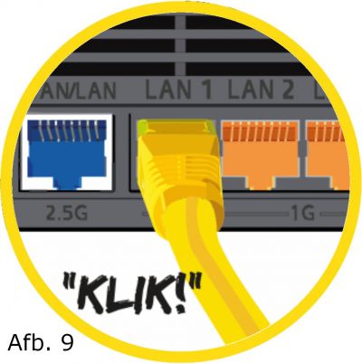

Optie 1: Plaats de netwerkkabel in een van de LAN-poorten van de FRITZ!Box (afb. 9). Plaats het andere uiteinde van de kabel in de LAN-poort van je computer of laptop. Hoor je een ‘KLIK’? Dan is de kabel goed aangesloten!
