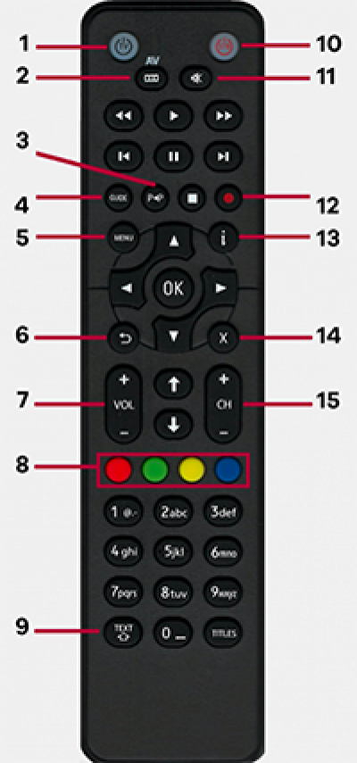

Hieronder vind je een overzicht van de meeste gebruikte knoppen op de afstandsbediening van de Amino Aria 710.
Wil je weten hoe je de afstandsbediening van de Amino kan koppelen met jouw TV? Bekijk dan de handleiding "Hoe koppel ik mijn afstandsbediening?".
Uitleg knoppen
  1. Aan/Uitzetten televisietoestel
  2. Mediatheek of kiezen invoerbron (AV) van televisietoestel.
    (houd voor het kiezen van de invoerbron de SHIFT knop ingedrukt)
  3. Schakel tussen het huidige kanaal en laatst bekeken kanaal
  4. TV Gids
  5. Menu
  6. Terug
  7. Volume omhoog/omlaag
  8. Functietoetsen
  9. Teletekst (kort ingedrukt) / SHIFT (als je toets langer indrukt)
  10. Aan/Uitzetten televisieontvanger
  11. Geluid uit (MUTE)
  12. Opnemen (huidige zender)
  13. Opvragen informatie
  14. Terug naar live televisie
  15. Kanaal omhoog/omlaag
Invoerbron wisselen
Het wissel van de bron/input/source van de televisie die je door de SHIFT-knop (9) ingedrukt te houden en te drukken op de AV-knop (2).

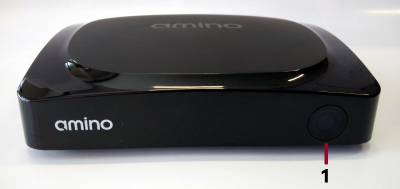

Vooraanzicht Amino Aria 710
Overzicht:
  1. Aan/Uit indicatie. (geen knop)

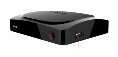

Zijaanzicht Amino Aria 710
Overzicht:
  1. USB (niet bruikbaar)

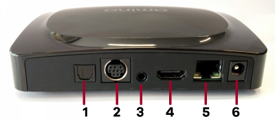

Achteraanzicht Amino Aria 710
Overzicht:
  1. S/PDIF Optische geluidsuitgang
  2. 9-pins mini-DIN SCART aansluiting (de speciale kabel hiervoor wordt niet meegeleverd)
  3. IR-uitbreiding aansluiting. (Let op! Dit is geen aansluiting om je audioinstallatie op aan te sluiten!)
  4. HDMI 2.0 uitgang
  5. Netwerkaansluiting
  6. Stroomaansluiting
