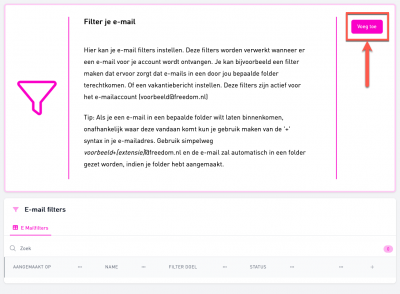

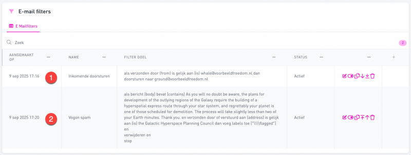

Het e-mail filters overzicht
In het filteroverzicht zie je de door jou aangemaakt filters. Je kunt de zoekbalk gebruiken om snel een filter te vinden.
In het overzicht zie je de aangemaakte filters onder elkaar staan. In het voorbeeld in de afbeelding zal filter 1 eerst uitgevoerd worden op inkomende e-mail en hierna filter 2.

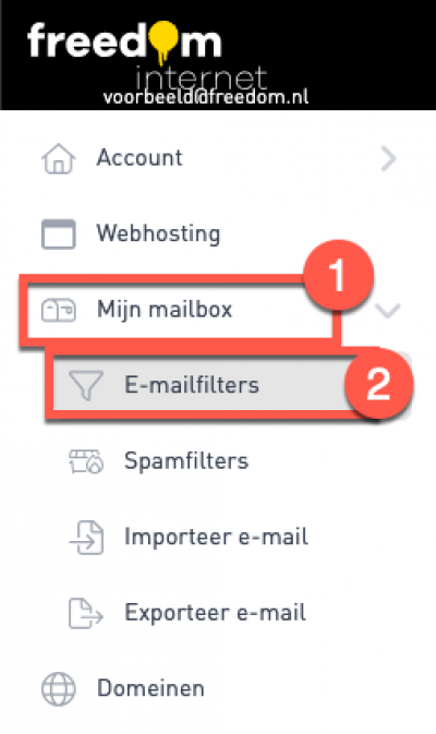

Let op! Controleer of je bent ingelogd met het e-mail account waarvoor je het spamfilter wilt aanpassen. Je kunt boven het menu (onder het Freedom-logo) zien met welk account je ingelogd bent.
Klik op 'Mijn mailbox' (1) en hierna op 'E-mailfilters' (2).

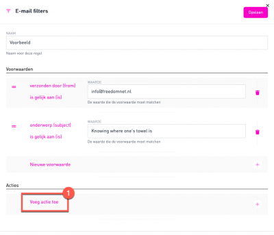

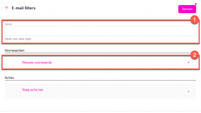

  1. Vul de naam in van het filter. Zorg dat dit een makkelijk te herkennen naam is, zodat je direct weet wat het filter doet.

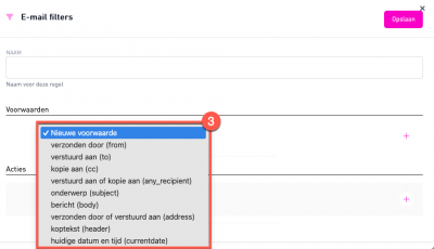

  2. Voeg een voorwaarde toe door op de tekst of op de '+' achter de tekst 'Nieuwe Voorwaarde' te klikken.

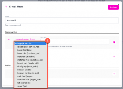

  3. Kies de gewenste voorwaarde uit het lijstje.

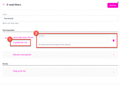

  1. Selecteer de conditie waaraan de waarde met voldoen. Klik hiervoor op de tekst die onder de voorwaarde staat. Kies hiervoor uit de lijst (3).
  2. Vul de waarde in.
Je kunt meerdere voorwaarden gebruiken per filter.
Heb je meer voorwaarden ingesteld?
  1. Gebruik het '=' teken om voorwaarden te verslepen. Doe dit door het teken met de muis ingedrukt te houden en te verslepen naar een plek in de lijst. De voorwaarden worden in volgorde afgehandeld.
    Let op: Het verslepen van een voorwaarde is pas mogelijk wanneer de regel opgeslagen is.
  2. Een nieuwe regel aanmaken? Klik dan op de tekst 'Nieuwe Voorwaarde'.

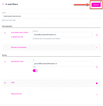

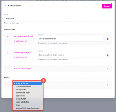

Nu is het tijd om een actie toe te voegen aan de gefilterde inkomende e-mail.
  1. Klik op 'Voeg actie toe' om een actie toe te voegen.
  2. Kies uit het menu welke actie er op de e-mail moet worden toegepast.
Stap 9
Vul wanneer nodig de gevraagde informatie in, zodat je de actie correct kan laten uitvoeren.
Stap 10
Wanneer je wilt dat er na dit filter geen andere handelingen gebeuren. Eindig het filter dan met de actie 'stop'.
Stap 11
Klik op 'Opslaan' om het filter op te slaan en te activeren.
