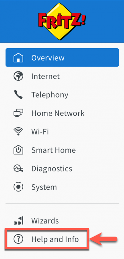

Klik linksonder het menu op 'Help and Info' (Help en Info).

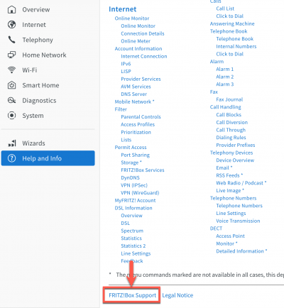

Scroll in het overzicht naar de onderkant van de pagina en klik op de link 'FRITZ!Box Support' (FRITZ!Box ondersteuning)

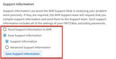

Klik onder het kopje 'Support Information' (support informatie) het vakje ‘Save Support Information’ (Sla support informatie op) en kies voor de optie 'Support information'
Informatie: Het vakje 'Advanced Support Information' (Geavanceerde Support informatie) hoef je alleen aan te vinken op het moment dat Freedom of AVM hier om vraagt. In de geavanceerde support informatie staat namelijk extra informatie, waaronder wachtwoorden. Dat is in veel gevallen niet nodig en is dus alleen op aanvraag nodig.
Klik vervolgens op de knop ‘Save Support Information’ (Support Informatie opslaan) en sla het bestand op. Laat de naam en het bestandstype hetzelfde. Het opslaan van het bestand kan enkele minuten in beslag nemen.

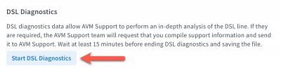

Klik op 'Start DSL Diagnostics' (DSL-diagnose starten).

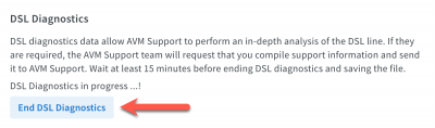

LET OP: Laat deze minstens 15 minuten doorlopen.
Klik op ‘End DSL Diagnostics’ (DSL-diagnose beëindigen) en sla het bestand op. Laat de naam en het bestandstype hetzelfde.
