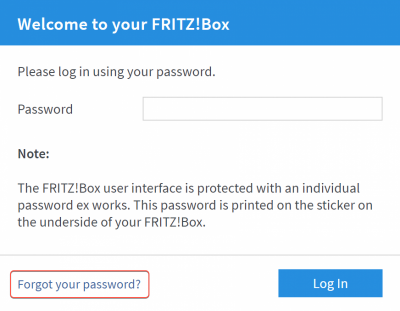

Ga nadat de FRITZ!Box is opgestart, binnen 10 minuten naar http://fritz.box/ of http://192.168.178.1/.

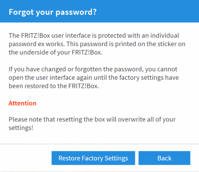

Klik op ‘Forgot your password?’ (Wachtwoord vergeten).
Klik op ‘Restore Factory Settings’ (Resetten naar fabrieksinstellingen).

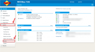

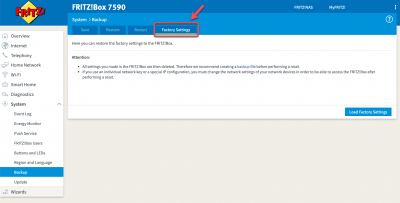

Klik in het linkermenu op ‘System’ (Systeem) en vervolgens op ‘Backup’ (Back-up).
Klik op het 4e tabblad ‘Factory Settings’ (fabrieksinstellingen).

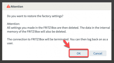

Klik op ‘Load Factory Settings’ (fabrieksinstellingen laden).
Je krijgt nu een scherm te zien met de vraag of je zeker weet dat je terug wilt naar de ‘Factory Settings’ (fabrieksinstellingen). Klik op ‘OK’.

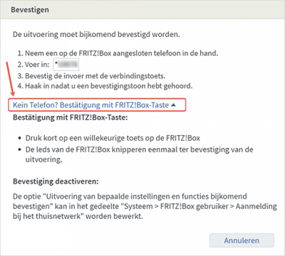

Je krijgt nu het scherm 'Confirm' (bevestigen) te zien. Hier kun je op 2 manieren doorgaan:
1. Heb je een telefoontoestel verbonden met je FRITZ!Box?

2. Heb je geen telefoontoestel aangesloten?
Klik dan op ‘No telephone? Confirm with FRITZ!Box button or app’ (Geen telefoon? Bevestig dan met de FRITZ!Box knop).
Druk vervolgens kort op een van de knoppen op je FRITZ!Box tot alle lampjes even aan en weer uit gaan.
Klik nu nogmaals op ‘OK’.

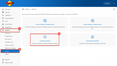

- Klik in het linkermenu op ‘System’ (Systeem)
- Klik hieronder op ‘Backup’ (Back-up)
- Klik op de optie 'Load Factory Settings' (Fabrieksinstellingen laden) in het rechter scherm.

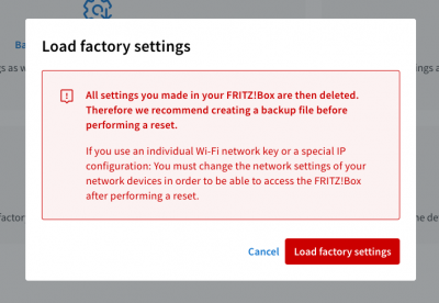

Je krijgt nu een scherm te zien met de vraag of je zeker weet dat je terug wilt naar de ‘Factory Settings’ (fabrieksinstellingen laden).

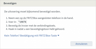

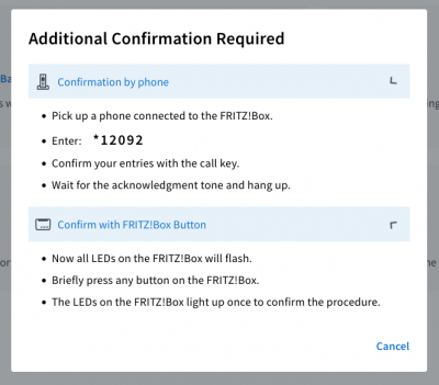

Je krijgt nu het scherm 'Additional Confirmation Required' (Extra Bevestiging Vereist) te zien. Hier kun je op 2 manieren doorgaan:
Pak de telefoon op en druk de cijfertoetsen in die in het scherm worden
weergegeven. Druk vervolgens op je telefoon op het symbool 'bellen'. In het voorbeeld is de code *12092. Deze wijzigt elke keer wanneer je het modem terug wilt zetten naar de fabrieksinstellingen.

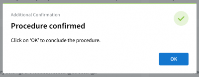

De FRITZ!Box zal hierna direct terug gezet worden naar de fabrieksinstellingen.
Je hebt de FRITZ!Box nu teruggezet naar fabrieksinstellingen. In de handleiding 'Hoe stel ik internet in via Glasvezel' of 'Hoe stel ik internet in via DSL' kun je lezen hoe je de FRITZ!Box weer instelt.
