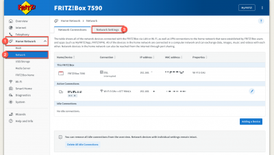

Ga in het menu naar:
  1. 'Home Network' (thuisnetwerk)
  2. Klik hieronder op 'Network (netwerk)
  3. Open het tabblad 'Network settings' (netwerkinstellingen).

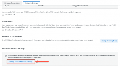

Scroll naar beneden en klik op de knop 'Change Advanced Network Settings' (Geavanceerde netwerk instellingen wijzigen).

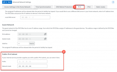

Klik op het tabblad 'IPv4' (1) en scroll naar de onderkant van de pagina voor de instellingen voor het Public IPv4 subnet (2).

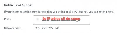

Vul de gegevens in zoals je die gekregen hebt van Freedom:
  • Prefix: voer hier het IP-adres in uit je subnet welke je de FRITZ!Box wilt geven. Dit is normaal gesproken het 2e IP-adres uit je range (het eerste IP-adres is het netwerkadres en gebruiken we hier niet voor).
    Gebruik je hier wel het netwerkadres? Dan zal de FRITZ!Box automatisch het 2e IP-adres uit de range voor zichzelf gebruiken.
  • Network mask: Vul hier het netwerkmaster in voor het /29 subnet. Dit is altijd 255.255.255.248 voor een /29 subnet.
