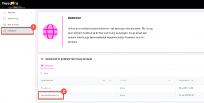

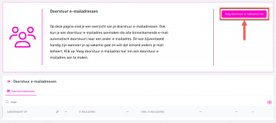

Klik in het menu op 'Domeinen' (1) en klik hierna op het domein van het e-mail adres waarvoor je het doorsturen wilt instellen (2).

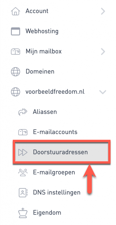

Klik onder de domeinnaam in het menu op de optie 'Doorstuuradressen'
Klik op de knop 'Voeg doorstuur e-mailadres toe'.

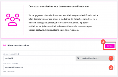

Vul de juiste informatie in:
Nummer in afbeeldingNaam van invoerveldUitleg
1Lokaal e-mailadresHet lokale ontvangende e-mail adres. Dit is het e-mail adres waar de e-mail aan geadresseerd is.
Let op: Dit e-mailadres mag nog niet bestaan als alias of e-mailaccount.
2Doel e-mailadresHet e-mail adres waar de e-mail naartoe doorgestuurd dient te worden.
Klik op de knop 'Opslaan' (3) om de instellingen op te slaan.

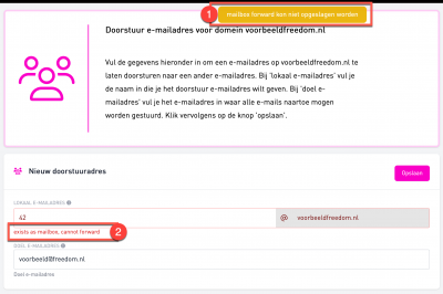

Ik krijg een foutmelding. Wat kan er aan de hand zijn?
Krijg je een foutmelding met de tekst "mailbox forward kon niet opgeslagen worden" (1) of onder het invoerveld "exists as mailbox, cannot forward" (2)? Dan is het adres al in gebruik als mailbox of als alias. Je kunt dan het alias of e-mailaccount verwijderen om dit als doorstuur adres op te geven of je kunt proberen dit via e-mail filters in te stellen.
Je kunt in somige gevallen ook de melding "a forward already exists" krijgen. Dat betekend dat het e-mailadres al als doorstuur adres ingesteld is.

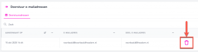

Doorstuur e-mailadres niet meer nodig?
Je kunt het doorstuur e-mailadres verwijderen via de prullenbak knop op de overzichtspagina.

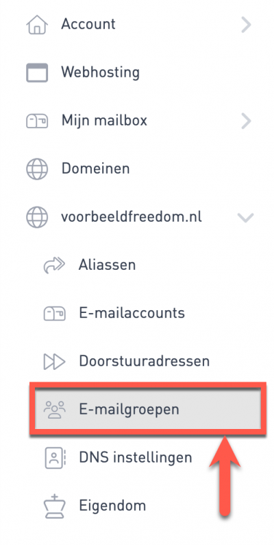

Klik in het menu op 'Domeinen' (1) en klik hierna op het domein van het e-mail adres waarvoor je het groeps e-mailadres wilt instellen (2).

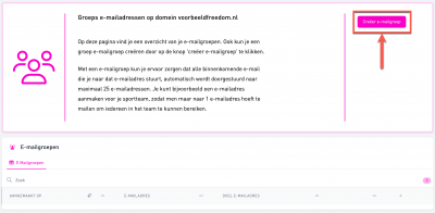

Klik onder de domeinnaam in het menu op de optie 'E-mailgroepen'
Klik op de knop 'Creëer e-mailgroep'

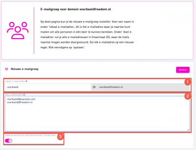

Vul de gegevens in:
1
2Doel e-mailadresHier vul je alle e-mailadressen in (maximaal 25), waar de mails naartoe mogen worden doorgestuurd. Zet elk e-mailadres op een nieuwe regel.
3Gebruik van buiten Freedom Internet toegestaanMet dit schuifje bepaal je of e-mail adressen die niet bij Freedom staan een e-mail mogen sturen naar de e-mailgroep. Standaard staat deze aan en kan er vanaf externe e-mail partijen mail worden verzonden naar het ingesteld e-mailadres.
Laat je dit niet toe, krijgt de verzendende partij een melding dat het e-mail adres niet bestaat.

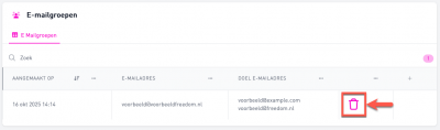

E-mailgroep niet meer nodig?
Je kunt het e-mailadres voor de e-mailgroep verwijderen via de prullenbak knop op de overzichtspagina.
