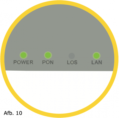

Gaan de lampjes branden bij ‘Power’, ‘PON’ en ‘LAN’ op de ONT (afb. 10)? Dan is de ONT aangesloten.
