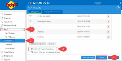

Zorg dat de FRITZ!Box nieuwe draadloze verbindingen kan accepteren. Deze vind je onder ‘Wifi’ > ‘Security’ en vervolgens onderaan de pagina.

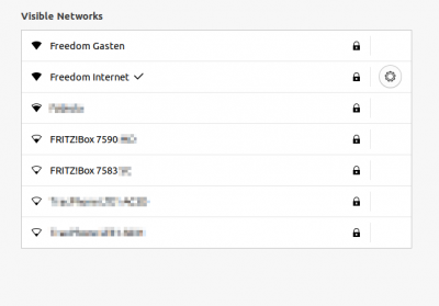

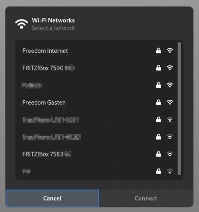

Ga na of je op het apparaat nog wel andere netwerken ziet. Zo kan je zien of er nog wel signaal wordt opgepakt door het apparaat. Hieronder een paar voorbeelden van de overzichten.
