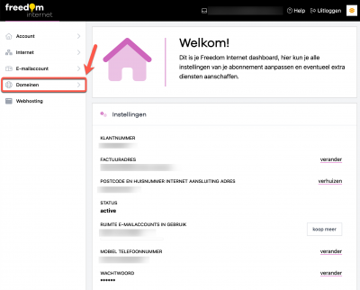

Klik aan de linkerkant in het menu op ‘Domeinen’.

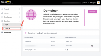

Klik vervolgens aan de rechterkant op ‘Toevoegen’.

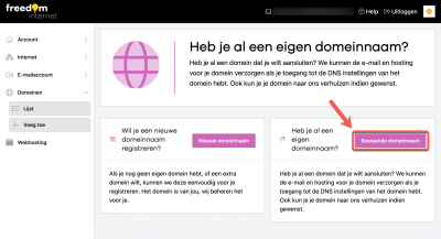

Klik nu op de knop ‘Bestaande domeinnaam’. Je hebt immers al een eigen domeinnaam en wilt die aansluiten.

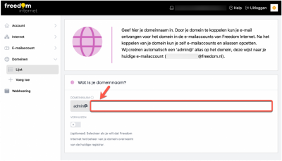

Je komt in een nieuw scherm, vul de domeinnaam in achter ‘admin@’. Het systeem controleert nu of dit domein al ergens gekoppeld is. Wanneer het nergens anders gekoppeld is en al wel ergens geregistreerd is, dan kan dit domein gekoppeld worden aan het freedom-account. Klik op de knop 'Koppel dit domein'.
Vervolgens kun je controleren of je de correcte domeinnaam hebt ingevuld. Is dit inderdaad jouw domein en wil je het koppelen? Klik dan op de knop 'Domein toevoegen'. Wil je de domeinnaam toch niet koppelen? Sluit het venster dan.

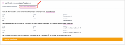

De MX-records zullen altijd de volgende zijn:
Type | Naam | Waarde* |
MX | @ | 10 mx.soverin.net. |
MX | * | 10 mx.soverin.net. |
*De prioriteit staat hier vóór de waarde. Het kan zijn dat je domeinprovider hier een apart veld voor heeft.
Wanneer je alleen vanaf de mailservers van Soverin mail wilt versturen, zullen de SPF-records altijd de volgende zijn:
Type | Naam | Waarde |
TXT | @ | "v=spf1 include:freedom.nl ~all" |
TXT | * | "v=spf1 include:freedom.nl ~all" |
Tip: Accepteert je hosting provider geen '@' als invoer voor het root domein? Vul dan je de root van je domein in. Dat is in het geval van Freedom bijvoorbeeld 'freedom.nl'
