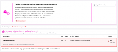

Bij het tabblad 'Verificatie van eigendom' wordt een TXT-record weergegeven. Dit record moeten bij de domeinprovider worden toegevoegd aan de DNS om te verifiëren dat dit domein inderdaad van jou is. Voor deze stap moet je dus even naar het dashboard van je domeinprovider.
Het toevoegen van een record gaat bij elke domeinprovider weer anders. Als je hier niet uitkomt, dan kun je het beste hulp vragen bij de domeinprovider waar het domein staat.
Op het moment dat het domein geverifieerd is en je de volgende stappen kunt volgen, krijg je een e-mail van Freedom dat het domein geverifieerd is. Deze e-mail krijg je vaak binnen 24 tot 48 uur van het toevoegen van dit record.

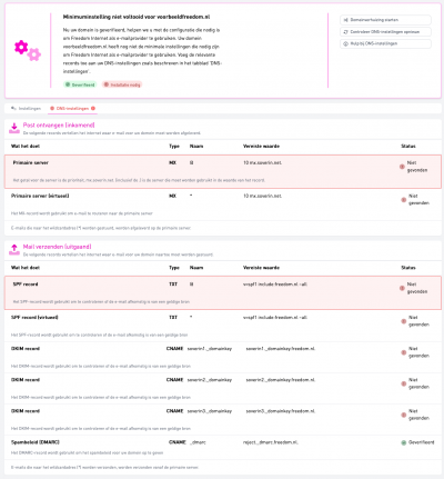

Bij het tabblad 'DNS-instellingen' worden de DNS-records weergegeven die je kunt gaan instellen. In het rood geselecteerd staan de minimaal benodigde records die aangemaakt moeten worden om het domein voor e-mail werkend te krijgen. Het is wel aan te raden om de overige records ook in te stellen, zoals wordt aangegeven.
Deze records moeten bij de domeinprovider worden toegevoegd aan de DNS, zodat je kunt geen mailen met het domein en mail kunt ontvangen. Voor deze stap moet je dus even naar het dashboard van je domeinprovider.

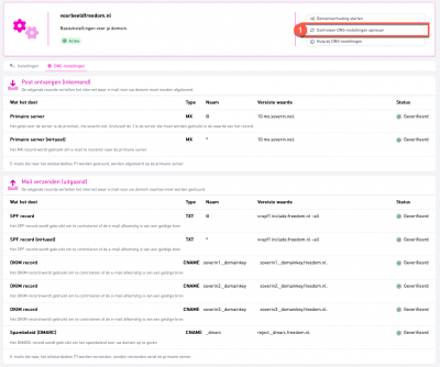

Op het moment dat alle benodigde records in de DNS zijn gezet, kun je op de knop 'Controleer DNS-instellingen opnieuw' (1) klikken. Hiermee forceer je dat er gekeken wordt of de benodigde records ook op te vragen zijn. In sommige gevallen kan dit tot 24 uur duren, voordat de nieuw aangemaakte records overal op te vragen zijn.
Er wordt ook periodiek automagisch gecontroleerd of de records correct ingesteld staan.
Staat het domein als 'Active'? Dan kun je gebruik maken van de e-mail diensten.
