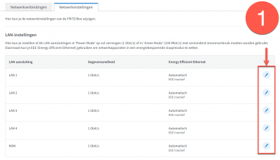

Klik achter de gewenste poort op het potlood om de instellingen van de poort aan te passen (1).

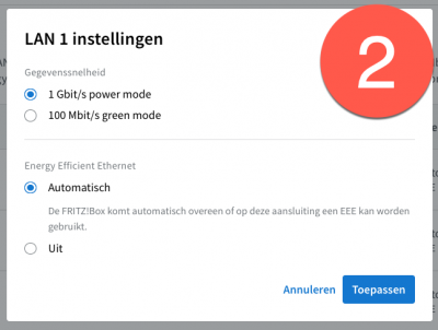

Selecteer hierna de gewenste snelheid van de poort en klik op 'Toepassen' of 'Apply' (2)
