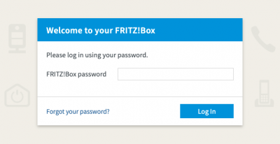

Let op: Krijg je een melding in je browser bij het inloggen op de FRITZ!Box waarin staat dat je wachtwoord onderschept zou kunnen worden of dat de verbinding niet beveiligd is, geen paniek! Deze boodschap krijg je standaard bij het inloggen op de FRITZ!Box.

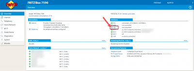

Je komt op de overzichtspagina terecht en ziet onder ‘Interfaces’ LAN staan. Klik op het woordje LAN.

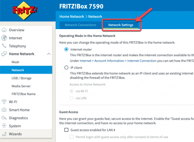

Klik vervolgens op het tabblad ‘Network Settings (Netwerkinstellingen).

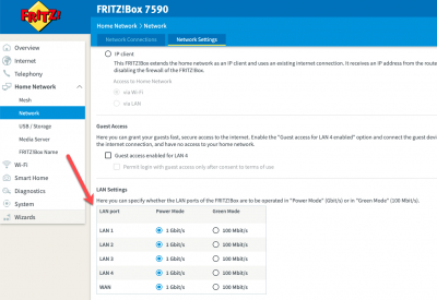

Scroll iets naar beneden en zet de gewenste LAN-poorten op Power Mode of Green Mode. Wanneer de poorten in ‘Green Mode’ staan, dan staat deze op de energiebesparende stand. Dit heeft invloed op de reactiesnelheid van je poorten.
