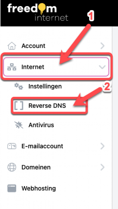

Kies in het menu voor 'Internet' en klik in het opengeklapte menu op 'Reverse DNS'.

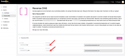

  1. Onder ‘IPv4 adres’ zie je jouw huidige IPv4 adres staan. Onder ‘Hostname’ kun je de naam wijzigen die komt te staan voor ‘.connected.by.freedominter.net’.
  2. Onder ‘IPv6 adres’ zie je het eerste IPv6 adres uit je toegewezen /48 range (deze eindigt met ::). Je kunt de naam wijzigen door onder ‘Hostname’ een naam in te vullen die voor ‘.connected.by.freedominter.net’ komt te staan. Dit kan eventueel dezelfde naam zijn als die je hebt gekozen bij IPv4. Een hostname per IPv6 adres toewijzen komt op een later moment.

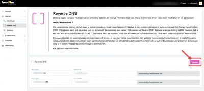

Klik op ‘Opslaan’.
Let op: het kan tot 24 uur duren voordat deze nieuwe instellingen overal bekend zijn.
