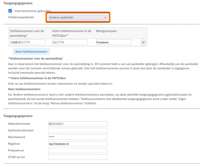

Klik op ‘Telephony’ (Telefonie) in het menu aan de linkerkant en vervolgens op ‘Telephone Numbers’ (Eigen telefoonnummers). Afhankelijk van de firmware-versie kan hier ook ‘Phonenumbers’ (telefoonnummers) staan.
Klik op ‘Edit’ (bewerken weergegeven met het pennetje).
Wijzig de ‘Telephony provider (Telefonieaanbieder) van ‘Freedom’ naar ‘Other provider’ (Andere aanbieders).

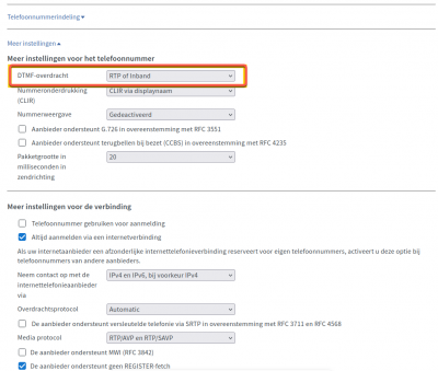

Klik op de link ‘Additional Settings’ (Meer instellingen) zodat er meer instellingen verschijnen. Kies bij DTMF transmission (DTMF-overdracht) voor RTP of Inband.
Druk onder in de pagina op de knop ‘Apply’ (Toepassen).
Let op: Wanneer de FRITZ!Box vraagt om een juiste invoer bij ‘Internal telephone number’ (Intern telefoonnummer in de FRITZ!Box), moeten het netnummer en de landcode weggehaald worden. In dit geval zou bijvoorbeeld ‘+3185’ er afgehaald moeten worden.
